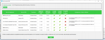

[Unity] Unity Pro V13.0 Installation DTM

Il me semble que si tu as une version "export" du programme et pas seulement les .sta ou .stu tu n'auras pas ce problème.

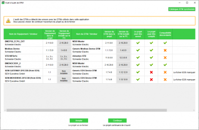

Je remonte ces messages car j'ai été confronté exactement au même problème avec une appli en V13.1 que j'ai ouvert en V15.2 et avec des DTM SEW pas reconnus.
J'ai moi aussi installé les fichiers EDS manquant et déjà rien que cette phase est chiante au possible car c'est tout sauf intuitif mais une fois fait j'avais toujours une erreur me disant que les équipements n'étaient pas installés alors que pourtant j'avais mis la bonne version d'EDS.
Les messages de Bruce33 m'ont mis la puce l'oreille et je me suis aperçu que dans les fichiers EDS que j'ai téléchargés sur le site SEW en nom de vendeur j'avais VendName = "SEW-EURODRIVE GmbH & Co KG" et ce n'est pas ce nom que j'avais dans Control Expert.
J'ai donc renommé en "SEW-EURODRIVE GmbH" dans les fichier EDS que j'ai supprimés et réinstallés et ça a marché. Il faut donc bien faire attention aux textes dans les fichiers EDS.
Cette histoire ne fait donc que me conforter dans l'idée que ces DTM sont bel et bien une merde innommable qui fait systématiquement chier un jour ou l'autre
