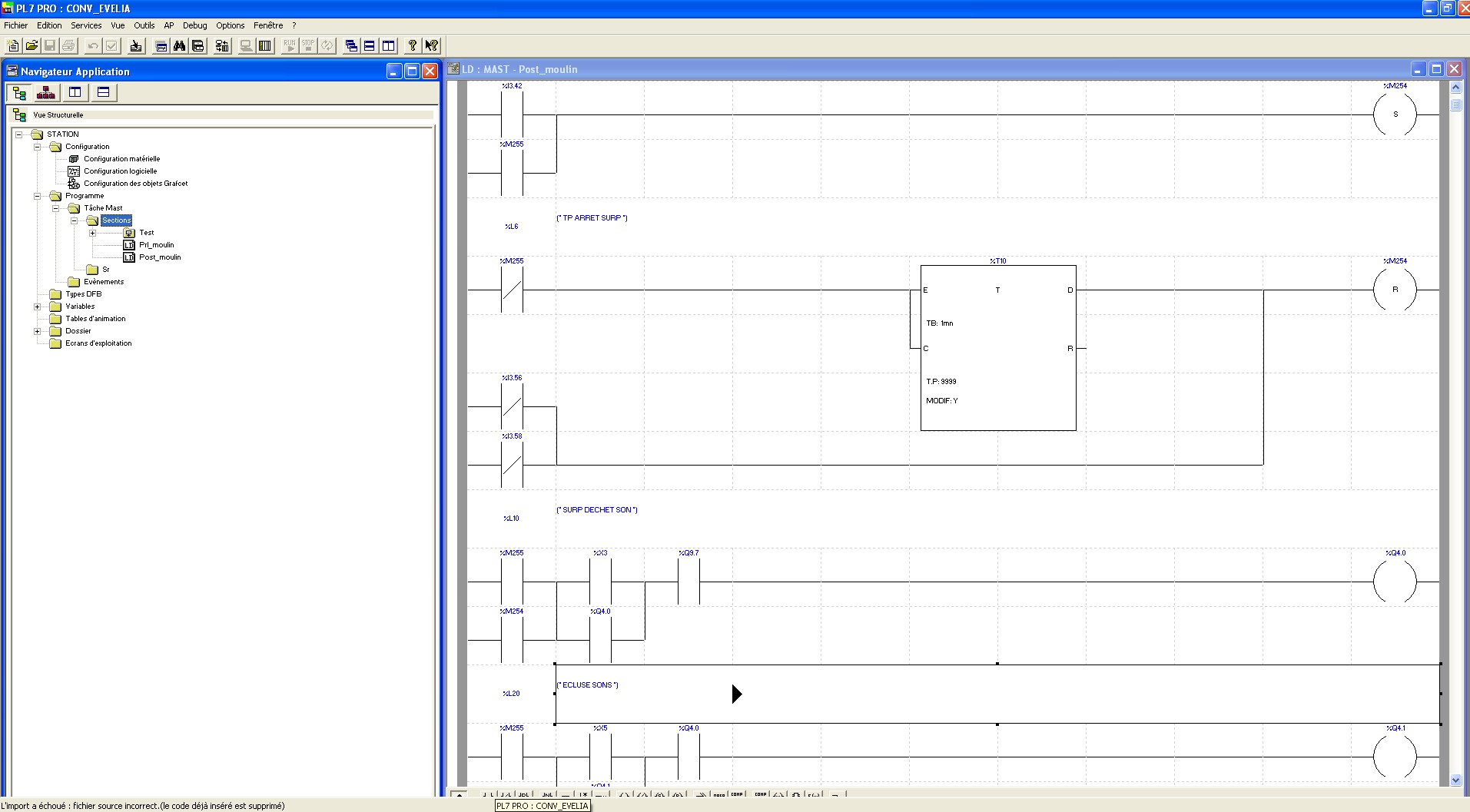

Bon et bien j'ai réussi à réinstaller PL7 Pro mais lors des conversions j'ai pu convertir tous les fichiers ".LD" du PRL, du POST et le ".GR7" du CHART mais au moment de les importer seuls les fichiers ".LD" ont réussi à s'importer avec quelques modifications à effectuer. Mais pour le CHART PL7 Pro me remonte ce défaut sans explications en bas à droite de l'image. Est-ce que cela vous ai déjà arrivé ?

c'est quel automate de la série7 TSX17 ou TSX27 ou TSX47 ?
Pour le TSX17 c’est Convertir / Application PL72
Pour le TSX27 c’est Convertir / Application PL72
Pour le TSX47 c’est Convertir / Application PL73
tu as fais quoi ?
tu as fais quoi ?

Re: [TSX47] Conversion PL7-3 vers PL7 pro
J'ai convertir un TSX27 sous PL7-2 vers PL7 Pro mais c'est un TSX27-47 apparemment d'après la référence mais j'ai bien utilisé PL7-2 pour récupérer le programme et l'enregistrer en .BIN
- Messages : 7806
c'est le fichier source .GR7 qui est corrompu, soit recommencer soit le retaper à la mano sur le PL7-PRO
