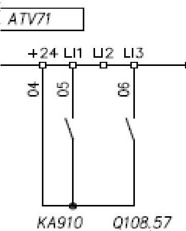

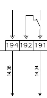

Voilà la configuration rapide de mon installation:
- Automate premium avec rack déporte E/S
- cartes Phœnix contacte embase de 32 sorties
- ATV71
-pompe.
Les cartes de sortie automate sont câblées sur les cartes Phoenix.
Le relais de la carte Phœnix active le contact pour lier le +24v interne à l'ATV71 sur LI 3.
Mon problème est que ce matin encore on n'a pas pu démarrer la pompe, car la carte de sortie automate était en défaut.
Je suis allé dans les diagnostics de la carte de sortie. J’ai vu que dans la colonne défauts externes il était noté "disjonction de la sortie, court circuit".
Le problème vient de l'atv ?
Je ne vois pas d'où viens le problème ? Pouvez vous m’aidée ?
Ps: la semaine dernière j'ai eu le même problème sur la même carte automate qui a été changée.

Pour les plans électriques, je me suis peut être mal exprimé.
sortie automate.jpg (9.71 Kio) Vu 5702 fois

Bonjour Béryl,
Je suis le collègue de Jeanjx nous travaillons en binôme sur l'automatisme dans notre boite.
Je tenais à préciser après avoir lu vos messages que les 2 fois où le problème est survenu, le défaut n'était pas sur la même sortie. Ce qui selon moi écarte comme tu l'as dit le variateur. Je n'avais jamais eu de défaut de ce genre, mais étant donné ma faible expérience dans le métier (~2ans), j'ai du mal à diagnostiquer ce genre de choses malgré les recherches sur le net.

Message par jeanjx »
bonjour,
Finalement, j'ai changé les deux cartes, automate et phœnix. Je n’ai plus de problème depuis. Je me suis rendu compte, avant le changement, que j'ai du 24v sur la terre, je ne vois pas comment je peux déterminer d'où cela peut provenir.
Messages : 2143
Re: probleme TSX - ATV71
Salut..
Peut être une tension 'flottante'... voir à relier les OV de toutes les alims à la terre pourrait peut être aider...
