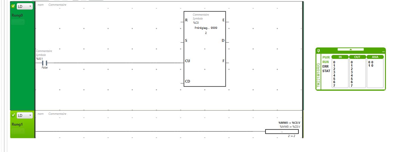

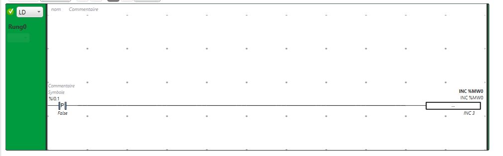

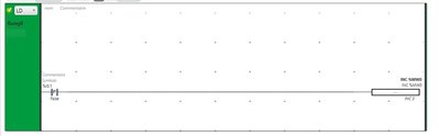

Voici les deux méthodes par lesquelles tu sembles vouloir passer,
Cette méthode qui vise à stocker la valeur de ton compteur dans un mot (en sachant que ton compteur ne pourra pas dépasser sa valeur de preset, 9999 en l’occurrence)
Incrémenter la valeur de ta variable directement via le front montant de ton entrée digital comme expliqué ci dessus

Merciiiiii c'est exactement ce que je cherche
