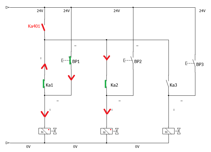

Je travaille actuellement sur un boitier électrique et j'ai à mettre en place une logique câblée pour commander les sorties. Je suis plutôt débutant sur ce genre de systèmes et je ne connais pas bien les règles et les exigences en place.
j'utilise principalement des relais Schneider Harmony 4O/4F montés sur Rail DIN. Je m'efforce donc d'utiliser 4 contacts NO ou moins pour chaque relais.
J'ai une douzaine de sorties (solénoïdes pour distributeurs hydrauliques) On a spécifié que chaque sortie X est commandée par deux moyens:
  • un relais KaX spécifique (commandé par l'automate) si le relais de contrôle Ka401 est activé
  • un actionneur manuel BPX, que ka401 soit activé ou non
donc SX= (Ka401.KaX)+BPX
le schéma simplifié de base serait le suivant:
(c'est une version simplifiée: il y a en réalité 12 sorties, et des contacts supplémentaires autours, mais qui n'interviennent pas dans mon problème pour l'instant)

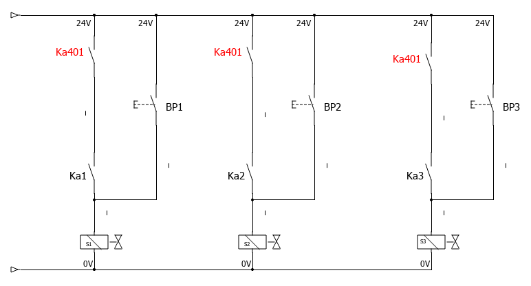

Le problème de cette version est que j'aurai besoin d'utiliser un grand nombre de contacts Ka401. J'essaie d'élaborer une autre version pour réduire ce nombre.

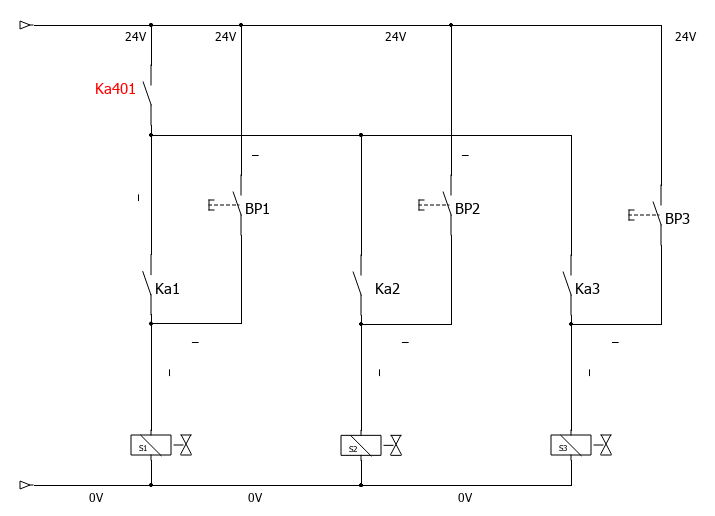

Initialement, j'avais prévu de n'utiliser qu'un seul contact Ka401 en modifiant mon circuit de la manière suivante:
Mais en l'état, ça ne fonctionne pas: dans le cas ou Ka401 est désactivé, ou plusieurs relais automates sont activés, et ou on active l'un des actionneurs manuels correspondant, la circulation du courant provoque la mise sous tension de toutes les sorties dont le relai automate est activé
(L'automate n'est pas sensé permettre à un tel cas de se produire, mais pallier aux éventuels dysfonctionnement de l'automate est justement la raison pour laquelle on veut de la logique câblée en premier lieu)
Je ne trouve pas trop de solution "propres" à ça
  • Mon premier réflexe aurait été de rajouter des diodes en amont de chaque contact automate, mais ça me semble peu adapté vu le type de circuit (industriel, courants >1A)
  • Revenir au circuit de base m'obligerait à trouver 12 contacts différents, placer plusieurs relais côte à côte ne me semble pas très orthodoxe
Est-ce que vous sauriez si il y a une solution conventionnelle à ce type de problème?
merci de votre aide

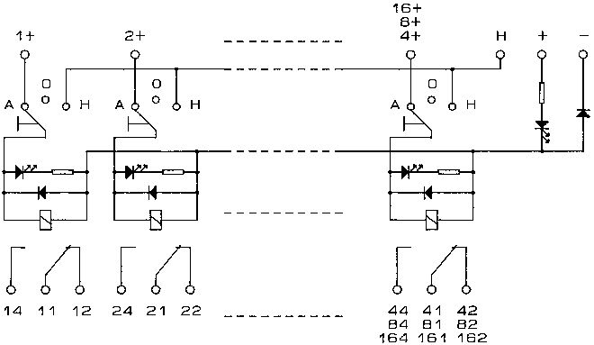

J'utilise des platines avec relais et un commutateur 3 positions (Auto - Off - Forcé) de chez conta-clip:
https://conta-clip.shop/en/6600.2
C'est compact, câblage simplifié: "ça fait la rue michel" Led d'état, diode de roue libre intégrée pour protéger la sortie automate
Existe en multiple combinaison: nombre de voie, nombre de contact inverseur, commande PNP ou NPN etc...

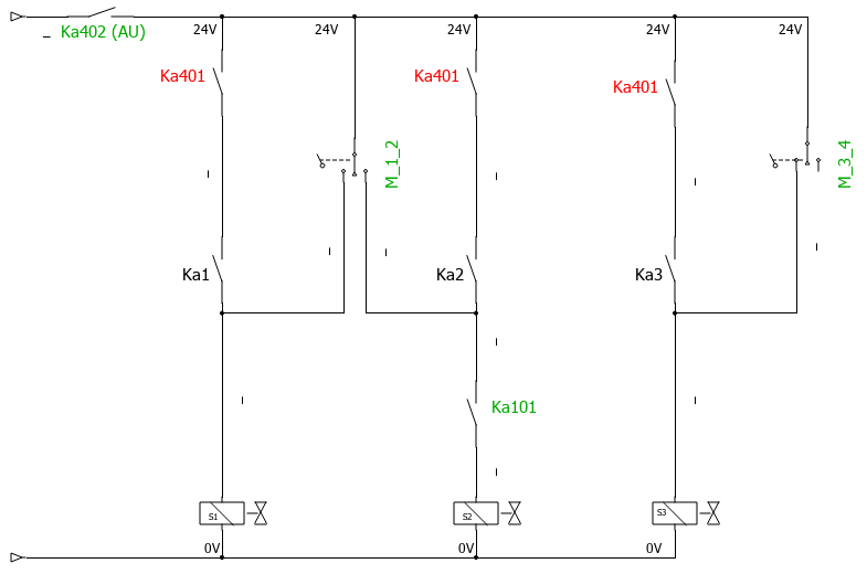

Du coup, pour être plus clair, une version plus complète de mon schéma initial ressemblerait à ça:
Avec 2 infos supplémentaires (au cas où:)
  • il y a 1 contact en amont (associé à l'AU) qui coupe l'ensemble du circuit (auto et manuel)
  • certaines sorties (pas toutes) ont des contacts supplémentaires en aval des commandes manuels et auto (associés à des capteurs de sécu)
Si je comprend bien, le module a 8 relais séparés, mais dont les bobines sont alimentées par le même signal, du coup l'idée serait de repartir sur le schéma de base (1 contact ka401 par branche) et d'utiliser 2 modules avec 1 relais pour chacun des 12 contacts Ka401 nécessaires, c'est ça?

tu n'as pas le choix..
C'est ou bien des contact de relais, ou bien des diodes anti retour !!
en platine diode, il y a ce genre là : https://asset.conrad.com/media10/add/16 ... ac-max.pdf
et bien d'autres sur un site bien connu et pas cher qui vient du levant!

Le module à diodes est une bonne idée mais ici le courant des électrovannes est supérieur au 1A des diodes 1N4007 du module alors soit ça existe en plus de 1A soit utilise des relais supplémentaires pour le mode manuel du coup là tu récupères des contacts pour couper les retours.

Non du tout chaque relais est commandé indépendamment par une sortie de l’automate (repéré 1+, 2+ etc etc…)
