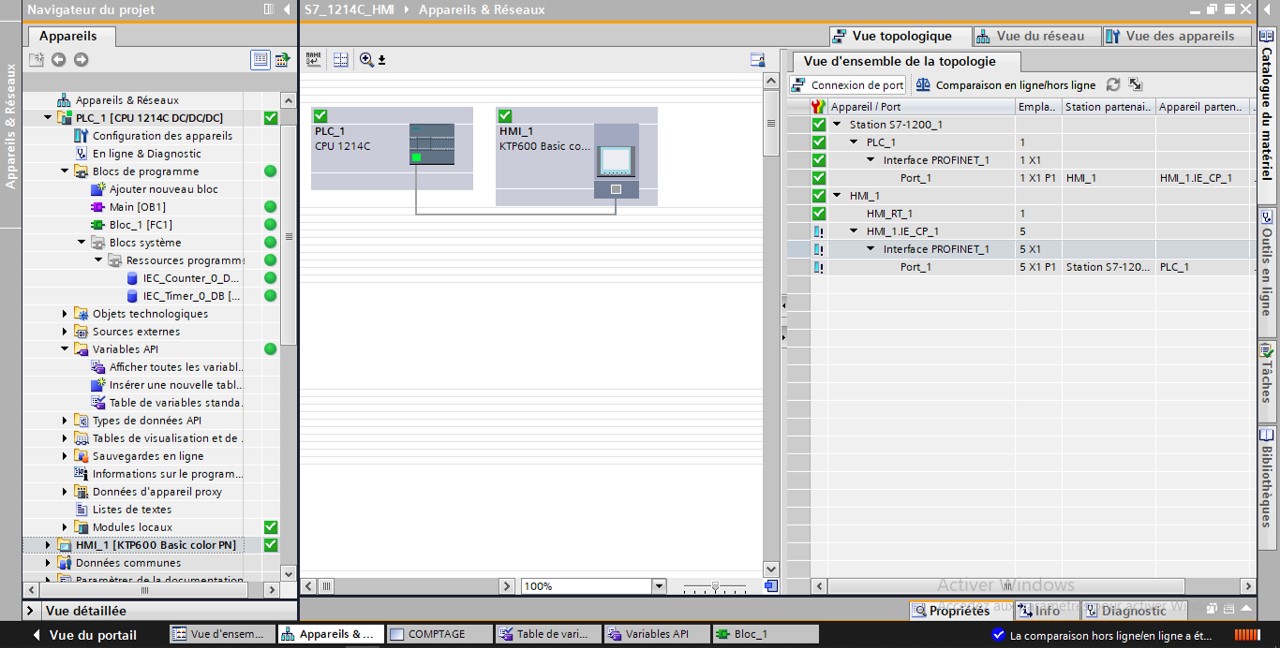

Bonsoir Automaticiens,
Je n'arrive pas à faire communiquer mon S7_1214C avec HMI KTP600.
Voir capture d'écran ci dessous.
Merci d'avance de votre assistance.

Quelles sont les adresses IP ?

192.168.0.1 / 255.255.255.0 Pour PLC
192.168.0.2 / 255.255.255.0 Pour HMI

Est ce que tu as un projet dans l'écran?
Ou as tu à minima mis l'adresse IP dans l'écran?

Brebiou a écrit : 10 nov. 2022, 09:02 Salut,
J'ai bel et bien un projet dans l'écran.
A partir de mon PC, je me connecte et communique bien avec l'IHM et l'API (voir capture d'écran post ci-dessus).
J'ai bien transféré mon projet du PC vers l'IHM et vers l'API, mais les deux ne se communiquent pas.

Depuis TIA
-dossier HMI
- page connexions
Tu doit avoir une liaison configurée entre HMI et API
Pilote de communication: S7 1200

Et tu es sur que les cables Ethernet sont bons ?
As tu pu pinguer le pupitre ?

sinced a écrit : 10 nov. 2022, 19:59 Et tu es sur que les cables Ethernet sont bons ?
Les câbles sont bons, je me suis même connecté aux deux équipements IHM et API (voir capture d'écran post ci dessus partie gauche tout est au vert).
Apparemment le problème c'est au niveau de la configuration des ports entre IHM et API (voir partie droite de capture d'écran), j'ai tout tenté de mon côté sans succès.

si tu lances la simulation IHM sur ton PC, est-ce ça fonctionne ? (la simulation IHM du PC doit se connecter à ton automate)
