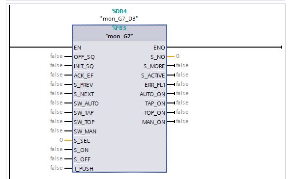

avec la capture des E/S du FB c'est mieux!
- 28 mars 2021, 12:01
- Forum : Siemens
- Sujet : Figeage etape et actions avec tia portal
- Réponses : 3
- Vues : 2707

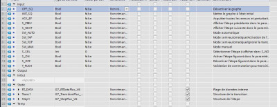

Re: Figeage etape et actions avec tia portal
le FB dans lequel tu programme ton grafcet comporte des E/S qui permettent de faire les figeages, forçages et autres initialisations de ton grafcet.
Lorsque tu instancie ton FB dans le main, tu pourras agir sur ces Entrées..
